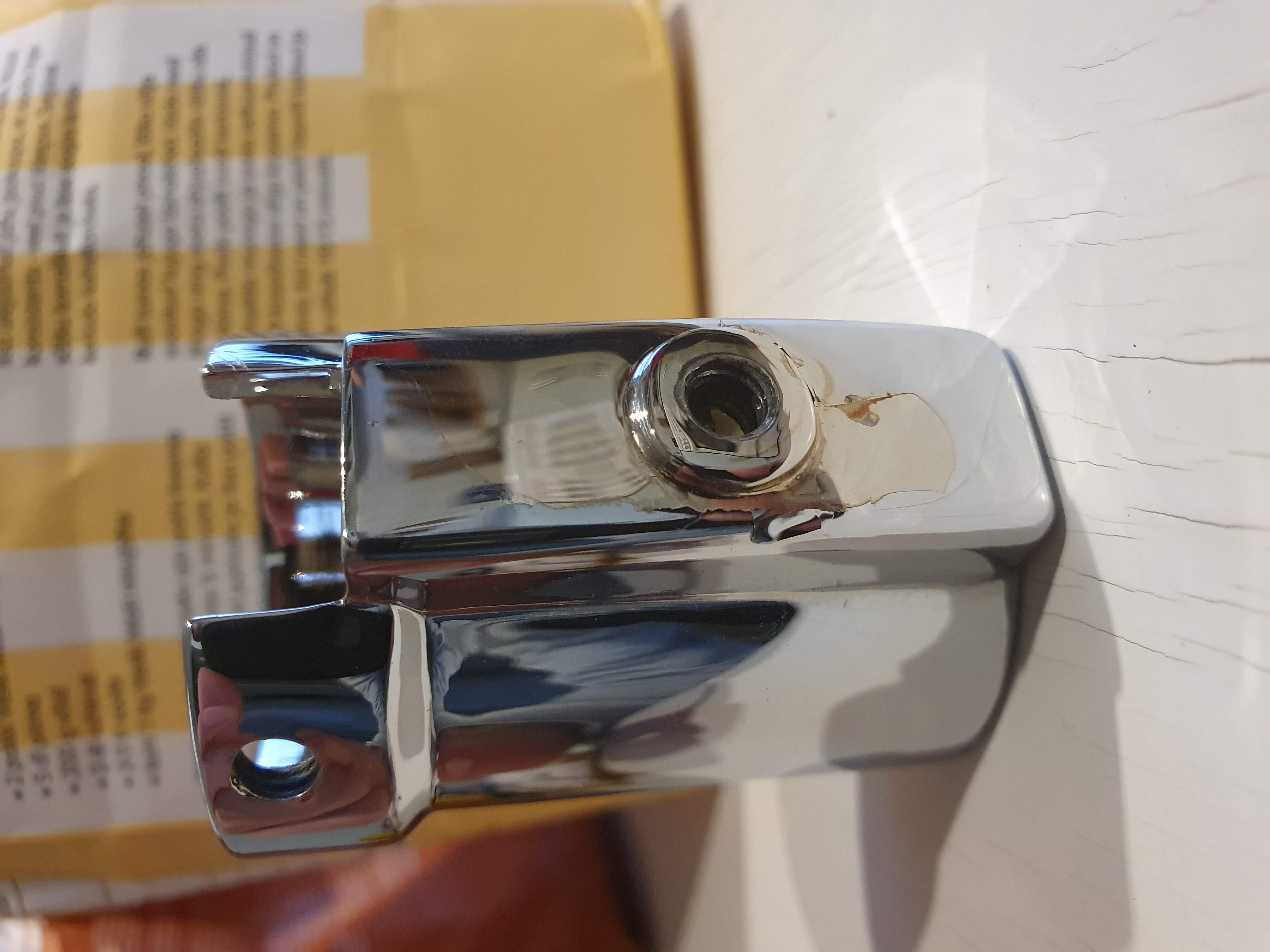

Koostamisel selgus, et läikiva kroomiga on nagu ikka - paks vasekiht nikli ja kroomi all paneb kroomi detaile kõvemini kinni keerates "krõbisema". Õnneks sain kõik detailid ilma suurema kahjuta kroomile kinnitatud. Eriti valus oli lenksude kinnitusi korduvalt pingutada...
Aga kõige probleemsemaks osutus silumiinist detailide kroomimine. Näiteks gaasikäepideme korpus käis kaks korda ümbertegemisel, misjärel oli juba nii ära lihvitud, et õiget asja enam ei meenutanud. Kusjuures kõige rohkem ärritas see, et tuntud teenusepakkuja saatis mulle tuimalt postiga defektse detaili ja seda korduvalt. Võtsin siis riiulist järgmise ja neljandal katsel õnnestus rahuldavalt.
Siin pildil üks väiksemaid defekte - kooruv kroom.
