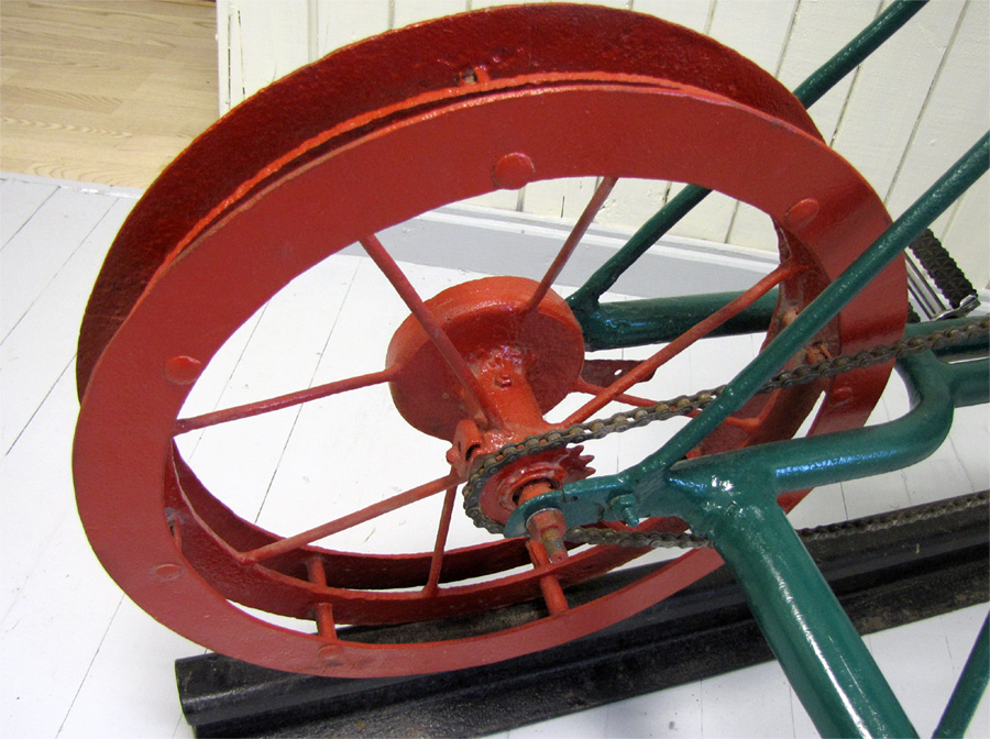

Eesti Jalgrattamuuseumis eksponeeritud 1930. aastate raudteejalgrattal on senini all üks vale ratas, mis riivab külastajate silma.
Õige ratas koosneb kolmest kokkuneeditud "võrust". Neist keskmine on veidi väiksema läbimõõduga ja veereb rööpa peal, äärmised (suuremad) aga kahel pool rööbast. Rummule kinnitub see kaadervärk jämedast ümarrauast kodaratega, mis on külge keevitatud. Pilt (üks kahest säilinud rattast) illustreerib eset.
Ehk siis - äkki on kellelgi sellist ratast meie muuseumile pakkuda? Ratas võib olla kahjustatud, roostest puretud, mõradega jne, kuid kolm välisvõru võiks olla enam-vähem võrukujulised. Just nende kaarjate võrude valmistamise võimatus kodusel teel käepäraste vahenditega on meil senini takistanud replikat valmistamast.
Ratta läbimõõt on umbes 40-50 cm - kuna tootjaid oli erinevaid, olid erinevad ka rataste läbimõõdud, võrude laius ja kodarate arv.
Kui keegi oma kuuri alt sellise leiaks, oleksime vägagi tänulikud! Tänulikud oleksime samuti, kui keegi leiaks kusagilt vanarauast võrud, mis oleksid enam-vähem identsed raudteejalgratta ratta võrudega. Ülejäänuga saaksime ise hakkama...

O: 1930. aastate raudteejalgratta ratas
- raudteeratta_ratas2.jpg (247.63 KiB) Vaadatud 5786 korda

valdo kirjutas: ... kuid kolm välisvõru võiks olla enam-vähem võrukujulised. Just nende kaarjate võrude valmistamise võimatus kodusel teel käepäraste vahenditega on meil senini takistanud replikat valmistamast.
... Ülejäänuga saaksime ise hakkama...
Kontakt - valdo@velomuseum.ee või 514 3262.
Mida tähendab "kaarjad võrud"?
Ma saan aru, et tegemist on tasapinnaliste, ringikujuliste ketastega, kus sees ringikujuline ava?
Kui paksust materjalist need võiksid olla? Ja millised võiksid olla läbimõõdud? ... et selline ratas siis ise valmis teha.

Tere Valdo.
Kui kellelgi sellist ratast ei juhtu leiduma, siis selle teema saab edukalt lahendada näiteks laser- või vesilõikuse abiga. Vajalikud kettad lõigatakse välja mõne minutiga. Mina ise kasutan Tallinnas sellist ettevõtet, nagu Ossmet ja olen nende tööga väga rahul. Et asi originaalilähedasem saaks, siis võib ketaste väljalõikamiseks kasutada ka mõnda vana ja roostetanud teraslehte. Kui kettad juba olemas on, küll siis saab ka järeltöötluse ära teha.
