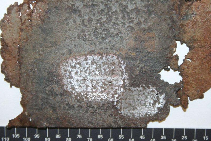

Tulenevalt eelpool toodud andmetest, on alust arvata, et ЗИС-154, raami tähis 383 ja kere tähis 383, on toodetud 1948 aasta teises pooles, ajavahemikus septembrist detsembrini. Kui võtta aluseks 1948. aastal toodetud ЗИС-154 busside kogus ja jaotada tootmismaht aasta peale ühtlaselt, siis saame 1948. aasta ЗИС-154 busside toodanguks 101 bussi kvartalis. Seega võis ЗИС-154, keretähisega 383 saada valmis 1948.aasta III kvartali lõpus või IV kvartali alguses (septembri lõpp või oktoobri algus). Kuna ЗИС-154 busside tootmine viidi ЗИС-i juurde üle umbes 1948. aasta septembris, siis on 383 arvatavsti üks viimaseid Тушинском авиазаводе № 82 toodetud keredest. Teisest küljest võib 383 olla ka üks esimestest ЗИС-i juures valminud keredest, kuid arvestades, et bussi kerede tegemine võttis omajagu aega ning vaevalt suudeti uutes tingimustes nii kiiresti raam ja kere valmis teha, tundub esimene võimalus olevat tõesem.
Pilt säilinud tehasetähisest. Tehasetähise mõõdud on 110 x 75 mm.
Zis 154 tehaselipik.jpg (92.43 KiB) Vaadatud 16274 korda

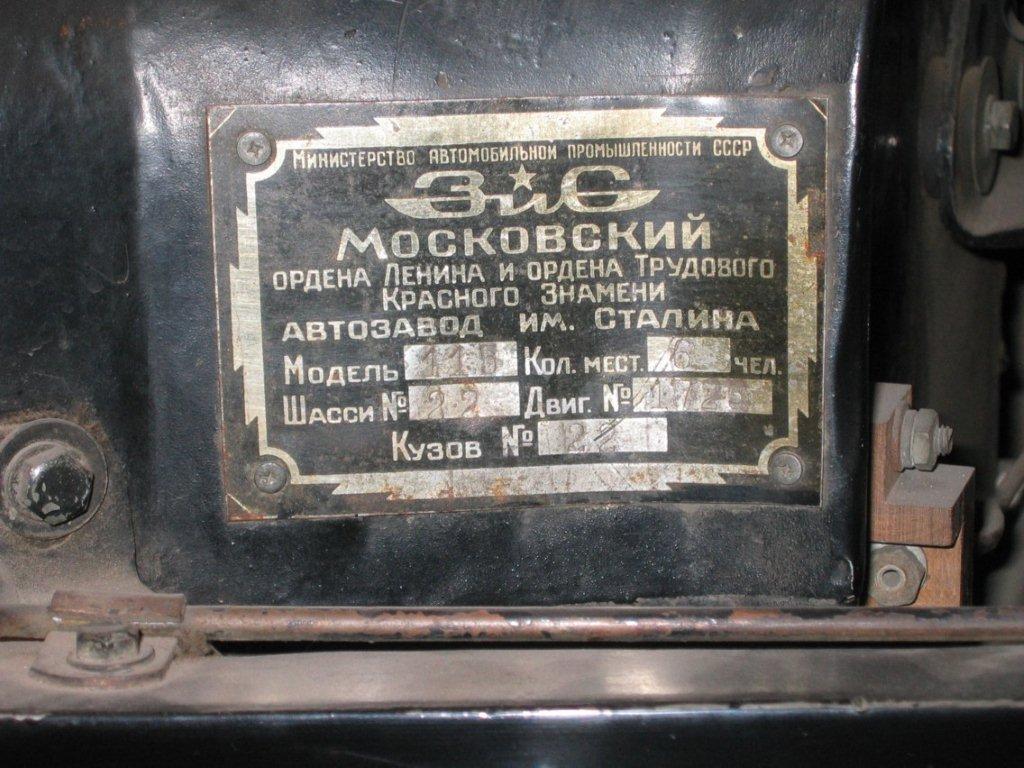

Pilt 1948-1949 aastal ЗИС-is kasutusel olnud tehasetähisest, millel on näha ka tehasetähisele trükitud tekst.
1948 Zis tehasetähis.jpg (141.73 KiB) Vaadatud 16274 korda
(Pildi päritolu: http://www.gaz23.com/images/zis_115_5_big.jpg)

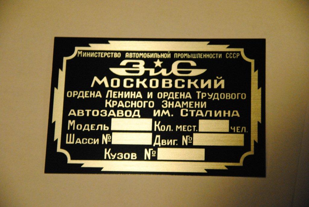

Taastatud või siis õigemini vana järgi tehtud uus tehasetähis.
