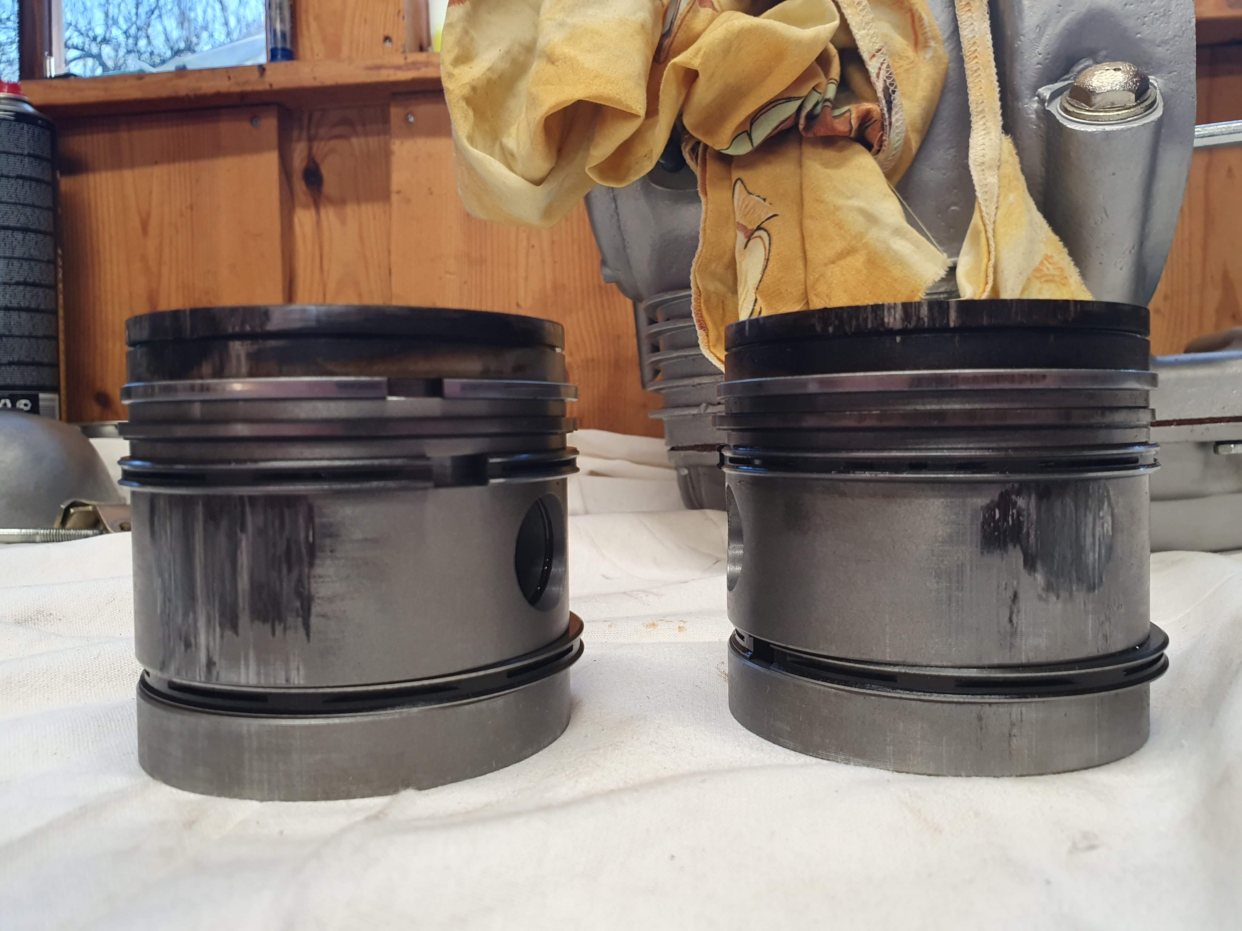

Mis siis mootoriga juhtus, et see kokku jooksis? - Ikka need kolvid.
Kui nüüd päris aus olla, siis kolvid olid ainukesed komponendid mootoris, mida ma ise üle ei mõõtnud...usaldasin oma ala tipptegijat, kes hankis kolvid ja puuris silindrid nende järgi. Ja kohe maksis kurval mulle see kätte.
Mootorit osandades märkasin, et mõlemad silindrikaanetihendid oli nendest kohtadest tahmased, mis nii olla ei tohiks. Lühidalt öeldes paistis, et tihendid polnud pidanud. Samuti tekitas kahtlusi mulle klappide ja klapipesade vahel konkreetse kontaktjälje puudumine - klapid pidasid kehvasti. Ometi sai neid enne koostamist atsetooniga vms vedelikuga testitud.
Mis seal siis ikka. Tõstsin osandatud mootori autosse ja sõitsin konsulatsioonideks Easthigway'sse. Nende koostööpartner silindrigrupi osas kuulutas kolvid olema "totaalselt vale kujuga" ning silindrid utiilid, sest olid kanalitest eemaldanud juhtpukside turritavad osad, mistõtt klapid ei saanudki pidada, sest juhtpuksid olid nüüd liiga lühikesed. Kolvid osutusid praagiks - selge, leppisin sellega. Aga fakt, et ülipikkade juhtpukside väikese osa eemaldamine laseb klapil viltu minna, seda ei tahtnud kohe mitte uskuda, sest järgisin seda tehes pikkade kogemustega Saksa kolleegide õpetussõnu, kes on kõik lahendused kenasti valideerinud. Vaidlesime, mis vaidlesime, aga lõpuks otsustasin uue komplekti silindrite ja taaskord Almoti kolbide kasuks, et lõpuks mootori korda saaks. Kolbide puhul otsustasin alumise õlirõnga ära jätta ja ülemise asendada kolmeosalise nn. Schöttle rõngaga. Tulemuseks peaks olema väiksem õlikulu, parem õlikile silindri seintel ja üldjoontes ka väiksem hõõrdumine.
Silindripead läksid hea tuttava kätte Rikitop OÜ-sse kus need tasapinnaliseks uuesti freesiti. Suurim tasapinnalususe hälve ulatus 0,3 mm juurde. Jällegi siit mulle õppetund - teenusepakkuda, kes silindripead seest täis keevitas ja tasapinnaliseks väidetavalt lihvis, polnud tasemel. Usalda, aga kontrolli.
