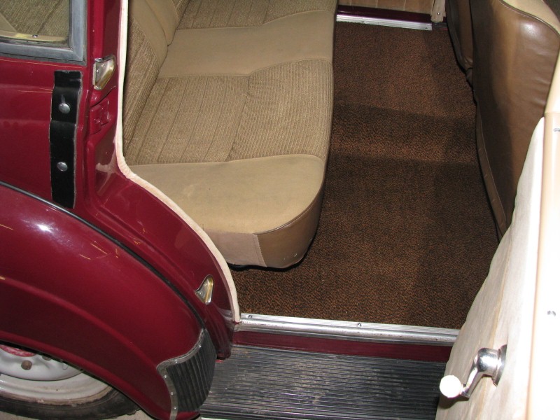

Vahepeal tegi sadulsepp uksepolstrid valmis.

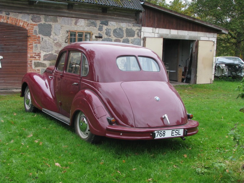

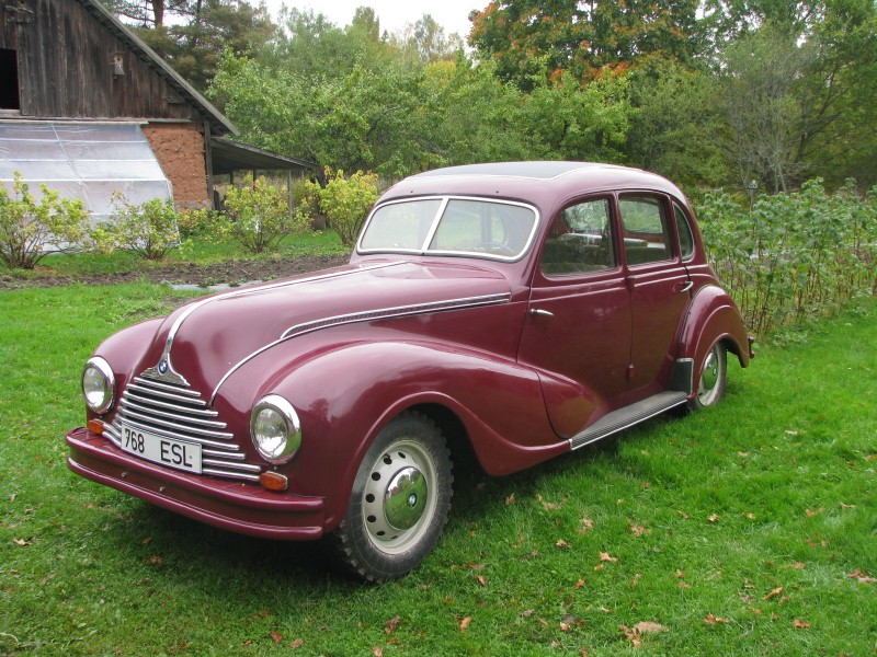

Pildid.
IMG_1162 (800x600).jpg (127.16 KiB) Vaadatud 44502 korda
Picture 314 (800x600).jpg (169.39 KiB) Vaadatud 44502 korda
Picture 315 (800x600).jpg (198.48 KiB) Vaadatud 44502 korda
