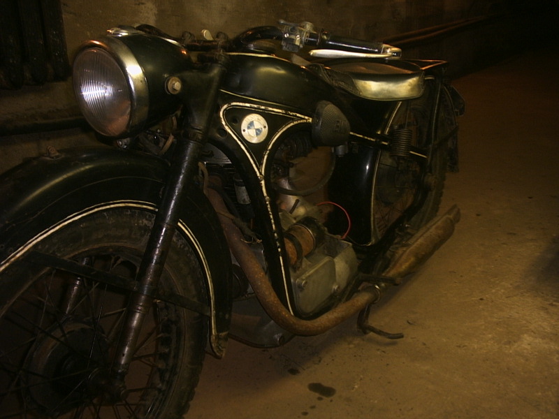

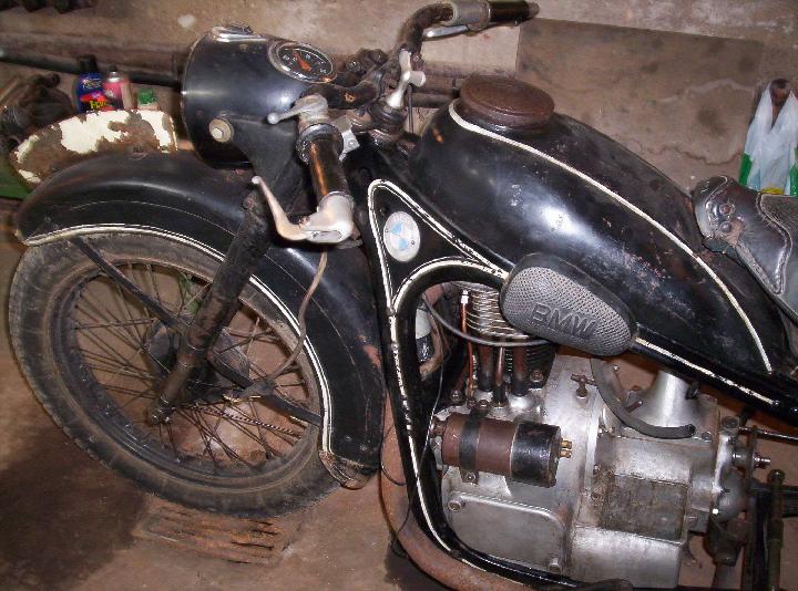

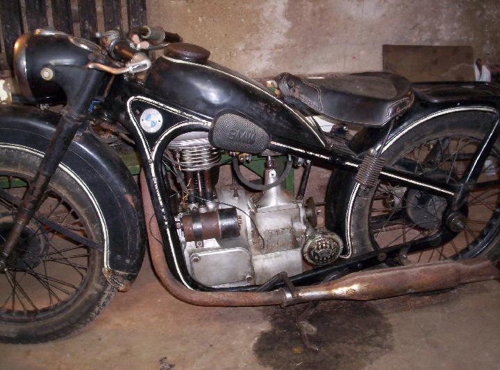

Algse seisukorra kohta paar illustreerivat pilti, minuni jõudes oli masin "näpuvahel" kokku kruvitud:

Järgnevalt kommenteeriks üldist seisukorda, ehk mis tööd tegemist ootavad.
Nagu piltidel mingisuguse ettekujutuse saab, ei ole detaili, mis ei vajaks tegemist või korrastamist. Eelmise omaniku (ei tea mitu omanikku üldse varasemalt on olnud) poolt on tehtud pintsliga värviparandusi, sellle all paistab kohati üsna korralik originaalvärv. Triipude asukoha ja mõõdud saab selle põhjal üles märkida.
Oma silmaga pole sellist 47-nda aasta R35-te veel kohanud, millel enamus kroomi all kuuluvaid detaile oleks värvitud ratta värvi mustaks. Kohtasin kunagi ühte meest, kellel oli Eestis samasugune üleni must ratas originaalis. Olen üritanud koostada täielikku nimekirja värvitud detailide kohta, näiteks leistang, käimalöömisvänt, kardaanivõll, sadulavedrud jne. Edastan selle ka siia edasistes postitustes.
Lisaks originaalvärvi leistangile on värvitud ka gaasi ja süüte reguleerimise lüliti. Musta värvi all paistab kõrbekollane alusvärv. Väidetavalt olid sellist kõrbekollast värvi BMW-de detailid sõja ajal ladustatud soolakaevandusse hoiule, peale sõda kui alustati BMW mootorrataste kokkupanekut Eisenachis (EMW), võeti need detailid kasutusele uute rataste kokkupanekul.
